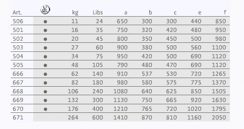

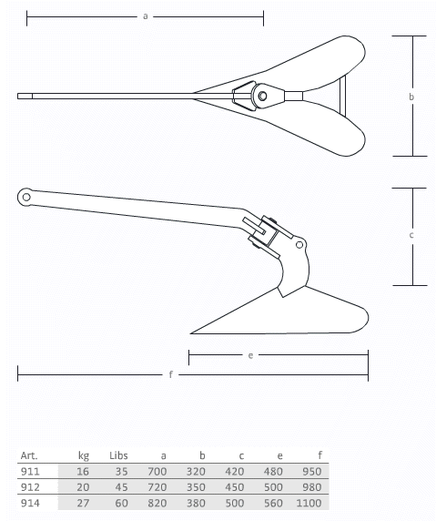

Hier als Anhaltspunkt eine Website mit den Bemaßungen verschiedener Anker, sind natürlich erst mal alle viel zu groß, Du solltest mit ca. 4-5 kg bereits ausreichend bedient sein.
Zumindest die Längenverhältnisse lassen sich da jedoch gut ablesen und Du kannst dann entsprechend herunterskalieren.
http://www.marintec.de/petersen.htm
Grüße, Andreas
