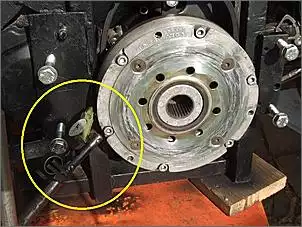

Sehr amüsant finde ich dieses Detail:
Hits:	1406
Größe:	143,1 KB
Messuhr mit Holztaster (steckt im Holz noch eine Nähnadel?). "!?"
Anhang 367930
Kalli
Messuhr mit Holztaster ???
Hits:	425
Größe:	39,9 KB
