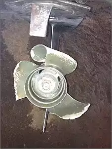

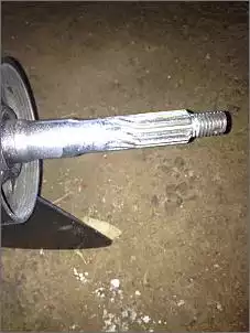

Wenn du sooo gerne einen Prop siehst der auf ner ähnlichen Welle saß ...
Hits:	94
Größe:	51,1 KB
Hits:	74
Größe:	69,4 KB
Andi hatte es damals wieder gerichtet.
Schöne Weihnachten und Gruß
Richi
Relativ ist: wenn mir einer seine Nase in den Hintern steckt.....Dann haben beide eine Nase im Hintern ! Nur ich bin relativ besser dran

Ich hab den Propeller von diesem Schaden nicht gesehen, als ich das Boot gekauft hab, war ein neuer Propeller montiert, beim Drehen hatte der natürlich geeiert, das machte sich dann auch bei der Preisverhandlung bemerkbar. Am Antrieb ist sonst kein Schaden.

Hi Elmo,
Wenn die Welle so aussieht dann kannst davon ausgehen das die Ritzel im inneren einen nicht unerheblichen Schlag abbekommen haben.
Mein Antrieb lief nach dem Wechsel der Welle etwa noch 10 BS dann waren die Ritzel dran
Richi

hallo Richi
Der Antrieb ist zerlegt, die Ritzel, und alle Teile sehen absolut neuwertig aus.
Ich lass das Ganze mal auf mich zukommen.
Das Boot hab ich noch nicht gefahren, da der Antrieb defekt war und der Motor einen Frostschaden hat. In den nächsten 3 Wochen kommt der neue Motor und die neue Propellerwelle, dann wird erst mal getestet. Im Februar soll alles fertig sein.
