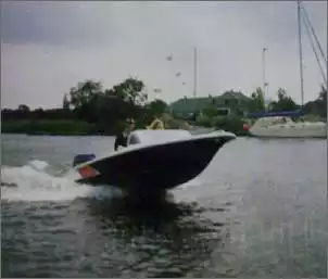

So eine Scheibe hatte ich auf meinem ersten Boot auch (siehe Bild) und war nicht wirklich begeistert.

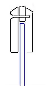

Alt 16.07.2013, 12:28
Christian,
Auch eine "runde" Scheibe kannst du preiswert selber bauen.
Ein paar Stangen Alu Flachmaterial eine Hand voll Schrauben eine Kartusche Sika und ein Stück Polycarbonat, mehr brauchst du nicht.
Habe jetzt keine Zeit aber ich erkläre später wie ich das machen würde

Alt 16.07.2013, 15:51
Über eine vorher fertigte und angepasste Holzform spannst du drei Alu Flachstangen.
Dann bohren und Gewinde schneiden.
Die drei Teile zusammenschrauben.
Nach dem Verschrauben sollte alles einigermaßen in Form bleiben
Den oberen Abschluss mit dem Winkelschleifer und einer Fächerscheibe verrunden.
Den Unteren Abschluss mit den selben Werkzeugen dem Deck anpassen.
Den hinteren Abschluss, also wo die obere und die Untere hälfte zusammenlaufen kannst du mit einem angepassten vierten Blech verbinden oder verschweißen.
Aber bitte nur die inneren zwei Lagen verbinden.
Nun kannst du alles lackieren, pulvern, verchromen oder was auch immer.
Danach alles zusammen mit der Polycarbonat Scheibe montieren und mit Sika und ein paar Schrauben auf dem Boot befestigen.
Natürlich musst du dir noch eine Befestigung Boot/Rahmen überlegen.
Die Zeichnung ist ein Schnitt durch den oberen Teil vom Rahmen.
Hits:	117
Größe:	16,2 KB

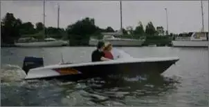

Yepp. Sieht dann wohl so aus.
PS: Das ist das Boot von meinem Nachbarn.
