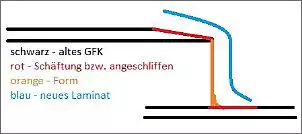

Ich habe mal was gemalt, so würde ich es machen:
Hits:	96
Größe:	21,0 KB
Das alte GFK muss kräftig angeschliffen werden, im Bild oben durch Anschäften, unten zumindest bis zum Gewebe (Das Gelcoat muss weg).
Der Formgeber wird mit Klebeharz befestigt, im Bild unten durch Anbringen einer Hohlkehle. Oben muss nur aufgepasst werden, dass der Winkel nicht spitz wird, das lässt sich später nicht lamieren.
Das neue Laminat ergibt dann in der erforderlichen Stärke eine kräftige Verbindung der Flächen.
Natürlich kann auch die untere Ebene eine neue Form sein, jedoch muss auch diese dann wieder an altes Laminat in der beschriebenen Art angearbeitet werden.

die Schäftung kommt bei meinen Bildern vielleicht nicht ganz so gut zur Geltung, ist aber de facto 15-20mm lang bei einer Materialdicke von ca. 2-3mm, das Gelcoat habe ich mit 40er Papier auf dem Exzenter-Scheifer angerauht und immer alles schön mit Aceton entfettet.
Die Überlappungen letzen beiden Lagen Matte sind dann immer so 50-80mm über das alte Gelcoat drübergeführt, verschliffen und gespachtelt, um weiche Übergänge zu kriegen. (siehe modifiziertes Bild vom Stefan)
Ansonsten bin ich mit deinen Ausführungen voll bei Dir, am Motorkasten habe ich sogar von 2 Seiten laminiert, also von Außen und Innen sowie immer ein Gelege gleich in die Spachtel-Hohlkehle mit eingearbeitet.
