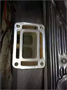

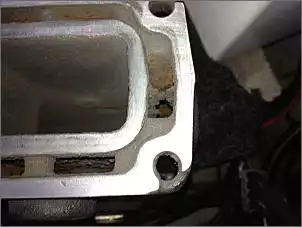

Alt 12.09.2013, 19:57
Benutzerbild von mail2torsten
Registriert seit: 24.05.2009
Ort: Bremen/Niedersachsen
Beiträge: 1.874
9.891 Danke in 2.197 Beiträgen
Hits:	117
Größe:	48,6 KB
Hits:	122
Größe:	48,4 KB
Heute nochmal den einen Riser gecheckt.
Sieht doch OK aus, oder?
Viele Grüsse
Torsten
Alles Gute aus Achim

So Problem gelöst.
Nachdem ich mit Spülohren eine vernünftige Kühlung hatte, habe ich die Seewasserpumpe genau unter die Lupe genommen. Riefen habe ich nicht im Gehäuse gehabt - siehe Bilder-
Mir ist dann aber aufgefallen, dass der O-Ring im Gehäuse nicht richtig abgedichtet hat. Nach Einbau eines neuen O-Ring hatte ich keine Überhitzung mehr.
Danke für Eure Hinweise, das hat mir sehr geholfen. Vorallem habe ich mal das ganze Kühlsystem kennengelernt und gecheckt....
