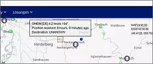

bei der Geschwindigkeit ist das Schiff schon 30 meilen weiter als Angezeigt....
