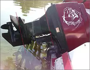

Verstehe ich das jetzt richtig ?!
Also die distanz zwischen den beiden roten Linien, ja !?

Jawoll, haste gut ersichtlich gemacht

Ich danke dir für deine Hilfe !
Also habe ich einen Kurzschaft und bräuchte bestensfall jetzt einen Langschaft :-( oder ich baue mir die Ab Halterung.
