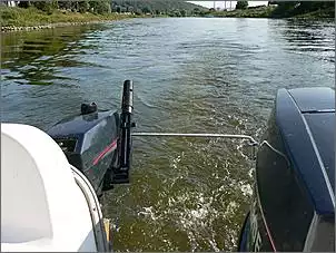

Hallo Michael
Unser Boot ist von der Länge und dem Gewicht mit deinem zu vergleichen.
Wir haben einen 4 PS / 2-Zylinder / 2 Takt Langschaftaussenborder an einem Hilfsspiegel. Dieser wird, wie auf dem Bild zu sehen über eine einfache Stange mit dem Hauptmotor verbunden und damit angelenkt.
Name:	Mittelweser 1 007.jpg
Hits:	350
Größe:	144,1 KB
Der Motor ist so montiert, das er heruntergeklappt mit der Kavitationsplatte knapp unter dem Rumpf liegt. Mit diesem Motor erreichen wir eine Geschwindigkeit von 7 bis 8 Km/h.
Dabei steht der Gashebel auf etwa 2/3. Voll ausgefahren wird es nur lauter, der Motor quirlt wie blöde, aber es wird nicht mehr schneller
Daher denke ich, das 2,3 PS zumindest zum Manövrieren ausreichen. Gewichtsmäßig gibt es aber keinen allzu großen Unterschied zwischen dem 2,3 PS 4-takter und einem etwas größeren 2-takter.

Super Preis! Aber das ist ein Kurzschaft. Langschaft kostet ca. 750 bis 800.
LG Michael
Alt 26.02.2013, 13:20
Registriert seit: 18.03.2011
Beiträge: 1.990
Hallo Michael,
ihr solltet aber bedenken,das der Viertakt-Honda(nehme ich jetzt mal an,das es ein Viertakter ist)sein Motoröl im Boot verteilen könnte,wenn ihr ihn liegend lagert,bzw.Motoröl in den Verbrennungsraum laufen könnte.
Falls ihr genug Platz habt und er stehend gelagert wird,ist es kein Problem.
Dieses Problem macht ein Zweitakter eben nicht.

Kann ich bestätigen,steht aber auch in der Bedienungsanleitung so drin,darf nur auf der richtigen Seite gelagert werden,naja wer den Schaden hatte (grummel)
Ansonsten ist der kleine absolut unproblematisch

Da nützen zirkusreife Kunststücke und ein zu schwacher Notmotor wenig. http://www.youtube.com/watch?v=Ph2Lc3NPvM0
Alt 12.03.2013, 12:18
billi billi ist offline
Beiträge: 42.148
37.937 Danke in 22.704 Beiträgen
Warum ?
Wenn er mit dem Notmotor doch auch sicher unter der Bücke durchkommt ist doch alles gut.
Ok bei dem Boot müsste er etwas klettern um den notmotor zu betreiben aber auch das würde im Notfall gehen.
Man muss ja nicht gegen den Strom fahren können. Das wichtigste ist erst mal das Boot manövrieren zu können. und dann im richtigen Augenblick das Boot soweit abfangen, dass es in die nächste Hafeneinfahrt gebrahct werden kann.
Alt 12.03.2013, 20:17
Registriert seit: 25.10.2010
Beiträge: 706
Boot: Comet 11 Plus
951 Danke in 723 Beiträgen
Warum ?
Na dann viel Spass auf der Pfingsttur, mit Oma, Opa, Nichten und Neffen, wenn die Ullige die Leine vom Bello in die Schraube wirft.
