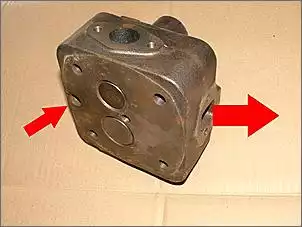

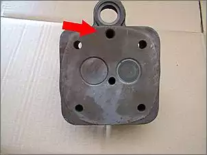

Ja, das Kühlwasser wird unten in den Zylindermantel eigeleitet und kommt durch dieses Loch in den Kopf
Hits:	156
Größe:	45,1 KB

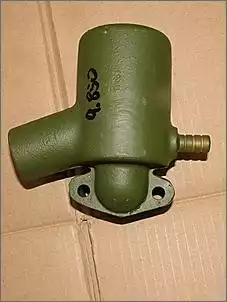

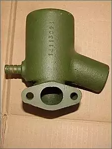

das überschüssige Wasser wird an dem T-Stück aussen am Zylinder weitergeleitet,bis vor dem Auspuffsammler sich die Leitungen wieder treffen,
und durch diesen mit den Abgasen vermischt werden.
Teil Nr. 121 13090, 71,70 Mwst incl

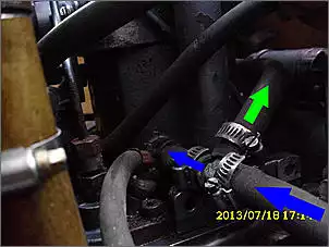

Wasserzufluss/ blau
Bypassleitung/ grün
Name:	02untenistderschlauchwjq2f Kopie.jpg
Hits:	130
Größe:	151,8 KB
Wasseraustritt/ rot
und der lilane, der Plastikstoppen da mit der Öse,
den kann man einfach so rausziehen;
wenn's mal kalt ist, oder der Motor lange nicht lief,
nimmste einfach mal Dein Ölkännchen (das finde ich übrigens richtig chic )
und machst da vor dem Starten ein paar Tröpfchen rein!

ich wird mir diese Ösensache noch genau unter die Lupe nehmen.
Den Zylinder habe ich jedenfalls mit dem Gartenschlauch gespült, kam anständig Dreck raus, ein finstre schwarze Brühe.
Irgendwie steht der ganze Zylinder unter Wasser, sogar an den Stehbolzen tritt es aus, wenn man die Gummiringe weg nimmt.
Man kann ihn wohl auch ganz abnehmen aber das möchte ich vermeiden.
Willy

Nimm bitte den Zylinder nicht runter!!!
wenn, dann solltest Du die sogenannten "Reparaturringe" aufziehen!
Klar kommt da Wasser aus den Stehbolzen, das mit der Laufbuchse habe ich zwar auch nicht so ganz verstanden, aber die ist dicht gegen das Wasser, der Zylinder nicht,
deswegen ja die O-Ringe!
Die Bilder im Manual sind von verschiedenen Versionen Mini 1 (6PS)hat den kleineren Hubraum, Mini 2 und 3 (9 und 12 PS) haben auch kleine Unterschiede,
die Nummer mit dem ovalen Kanal hab ich so auch noch nicht beachtet,
melde mich morgen nochmal ...
Gruss Konny
