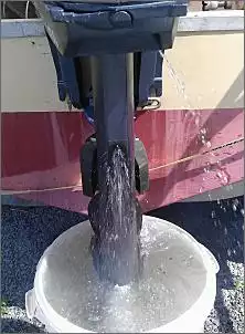

ich tippe auch stark auf den Impeller, eine ausführliche Anleitung hast du ja schon erhalten.
Deswegen hier nur noch mal zur Veranschaulichung, wie ein Impeller NICHT aussehen sollte
(Bei meinem VolvoPenta Innenborder hatte ich mangelnde Kühlleistung, dann garkeine mehr. Einen Impeller habe ich immer vorrätig im Boot, für Notfälle.)
Viel Erfolg bei der Operation am "offenen Herzen"
Dirk
PS: Habe jetzt erst das Geschehen der letzten Beiträge gelesen. Die K-Platte muss deutlich unter Wasser, da der Impeller keinen Sog erzeugt! Prüfe das zuerst mit einem grüßeren Gefäß (Regentonne)

Du hast mittlerweile Deinen Motor mehrfach laufen lassen ohne das ein Kühlstrahl vorhanden war.
Das heißt aber auch, dass der Impeller mehrfach trocken gelaufen ist !!!!
Der Impeller kann schon bei einem kurzen, einmaligen Trockenlauf beschädigt werden.
Fazit: Auch wenn Du jetzt durch eine höhere Wassertonne oder durch die Spülohren einen Kühlstrahl hast, würde ich den Impeller tauschen.
Ansonsten riskierst Du im schlechtesten Fall einen Kolbenfresser.
Ich wünsche Dir gutes Gelingen.
Hallo Jörg,
generell hast du natürlich recht.
Aber man sollte dies auch nicht überbewerten. Habe schon einige Impeller gesehen, welche zeitweise trocken gelaufen sind. Natürlich erkennt man es durch die Schleifspuren an den Außenseiten, mehr aber oft auch nicht. Bei einem neuen Impeller (und dieser hier war ja wohl neu) brechen nicht gleich die Zacken ab, welche das Wasser schaufeln. Bei alten Impellern kann das hingegen natürlich schon passieren.
Bei Volvo ist sogar eine kleine Tube mit Glytzerin dabei. Wenn man den Impeller damit einschmiert passiert die ersten Jahre gar nix (auch nicht bei kurzem Trockenlauf).
@mitch: mach es wie du geschrieben hast. Wenn Wasser kommt ist gut, wenn nicht kannst du immer noch nach dem Impeller sehen.
Zum Ende der Saison vor dem Einwintern würde ich dann mal Getriebeöl wechseln und nach der Zündkerze und Impeller schauen.
Und wichtig: zu Beginn immer und während der Fahrt zwischendurch den Kühlstrahl kontrollieren (bei meinem Suzi hat sich der kleine Schlauch während der Fahrt immer wieder mal zugesetzt - einmal durchgepustet oder mit Draht durchgegangen und dann war es wieder gut).

Herzlichen Dank Freunde!
Mit tieferem Kûbel klappt's, Pipi kommt im Leerlauf satt und sauber.
Werde eure Ratschläge aber beherzigen und vor dem Winter den Impeller anschauen und tauschen, Öl und Kerzen erneuern.
Mal wieder froh und glücklich euch zu haben!
