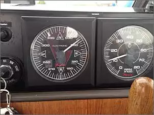

Hallo, wir haben auf unserem Boot einen elektronischen Kompass der den gefahrenen Kurs anzeigt. Ich mache mir seit längerem Gedanken darüber, ob es möglich ist daraus die Himmelsrichtungen abzuleiten?
Geht das, oder ist der Kompass wirklich nur zur Anzeige der Kurslinie zu gebrauchen?

Na, dann antworte ich mal mit JA! und meine das auch so, allerdings muss man rechnen ( Grad in Himmelsrichtung, Nord ist b0, Ost 90°, Süd 180°, West 270°). Wo ist das Problem und beantworte doch bitte meine Frage ( ausser Rauchen, das hatten wir ja geklärt)

Als das N zeigt immer zum Bug, also zeigen die Buchstaben nicht in richtige. Himmelsrichtung.

Die Kompasse an den ich ausgebildet worden bin, da zeigte N immer nach Nord. Und bei meinem ist das nicht so.....

Ist N da, wohin der Zeiger zeigt ?

Legt den Kompass mal in Gedanken flach.
Zeiger zeigt die mag. Vorrauslinie in Grad.
Wenn du nun den Kompass mit dem Zeiger dann so verdrehst, das deine Vorrauslinie und der Zeiger gleich sind, wo ist dann Nord?

Der Kompass ist tatsächlich etwas unkonventionell. Ich nehme an, der Zeiger weist den gefahrenen Kurs. Demnach wäre Nord da, wo die N-Markierung wäre, wenn man den Kompass so drehen würde, dass der Zeiger voraus weisen würde. Schon komisch, das Ding. Aber prinzipiell geht es natürlich.

Wenn ich das richtig verstanden habe, zeigt Dein Instrument den Kurs. Davon kannst du nach rechts und links dien Himmelsrichtungen 'ausrechnen', siehe mein vorheriger Beitrag.
Ich kann den Kompass nicht verdrehen ! Dann muss ich das Brot drehen

Mein Uralt VDO Fluxgate ist auch so:
Ist etwas gewöhnungsbedüftig.
Die neuen ganz ohne Rose, nur als Digitalanzeige sind noch blöder zum fahren.
DANKE !
endlich mal einer der den Kompass auch für komisch hält, und mich nicht nur für gaga
wieso wenn ich in meinen Kompass schau zeigt der doch auch den Kurs wo liegt da der Unterschied
die Grade sind jetzt nicht exakt gleich aber schau
LG. Hans

Dann ist N da, wo jetzt meine Rose 305 Grad anzeigt ?

Natürlich darin, dass Dein Zeiger zugleich auch voraus weist.
Ja
du brauchst nur den Zeiger gedanklich über Nord spiegeln.
dann hast den Norden...
schöne Grüße
Tommi

Nein, N ist 0°. Angezeigt wird der Kurs, also must Du rechnen.......
Gruß Ulli
nun macht ihn mal nich ganz konfus,
es stimmt schon, bei 305 grad auf seiner Anzeige ist Nord.
schöne Grüße
Tommi

Ja
okay fahre gedanklich mal 180° voraus
und mach das was du gerade beschrieben hast
LG. Hans

Na gut,
bei Kurs genau 0 bzw. 180 Grad wird es schwierig wenn grad nicht die Sonne scheint...
aber dann brachst du nur 5 Grad nach Steuerbord oder Backbord drehen...
dann weisst du wieder wo du bist.
Edit:
aber wenn ich nach Karten fahre, hab ich eh' noch ein Kartenkompass bei...
das normale an Deinem Kompass ist, das auch N steht, wo N ist.....
das find ich toll
