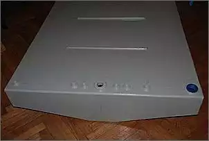

Ich kaufen eine Kunsstofftank für meine Bayliner. /900€/
Keine korrosion, und halbe gewicht wie eine VA4 Tank. 560Liter, 40kg.
