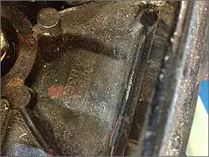

Aber bist du dir sicher? Ich meine der hatte iwas bei 830ccm.
Das steht auf meinem Motorblock, vllt hilft das ja jemanden:
Hits:	212
Größe:	92,1 KB

Du musst mal die Motornummer herüber lassen.
Gruß Wolfgang

Wenn ich den eine finden würde...
Weder auf dem Bracket noch iwo aufm Motor ist eine zu finden.

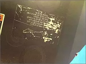

Und das hilft sicherlich auch nicht weiter oder:
Hits:	151
Größe:	64,4 KB

Hab grade noch ein bisschen im Internet gewühlt und was gefunden!
Die Motornummer beginnt mit 946...
Höchstwahrscheinlich sogar baugleich mit 9469279!
Und zu denBaujahren gab es meines Wissen den 80/90 nur als 6zyl.
Reintheoretisch müsste der 75er dann auch baugleich sein mit dem 60er...
Tim
Grüße von der Elbe

Alt 01.10.2012, 22:51
Benutzerbild von Zeus Faber
Zeus Faber Zeus Faber ist offline
Registriert seit: 14.07.2012
Ort: Rosenheim
Beiträge: 334
Boot: Fletcher Arrowsport 150 Bravo
180 Danke in 123 Beiträgen
Ich glaube der ist gekaut !
Alles was wichtig ist ist weg geputzt.
Sehr sehr aufällig.
Was steht auf dem Frostschutz Deckel ?
Gruß Wolfgang

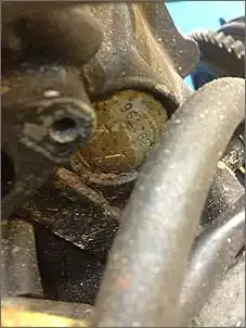

Alt 01.10.2012, 23:14
Beiträge: 32.431
19.798 Danke in 14.360 Beiträgen
Hallo Doppelich,
es sind die Froststopfen gemeint, das sind kleine Metallstopfen die im Motorblock sitzen, da steht in aller Regel die Orginalmotornummer drauf
über die Ex Zeichnungen kann man raus finden was an dem stärkeren Motor anders ist, wenn die Motoren baugleich sind

Danke dir! Ich habe herausgefunden der 82er 70ps und der 85er 60ps haben den gleichen Block!!
Sind das die gemeinten Stopfen:
Hits:	155
Größe:	50,0 KB

Alt 02.10.2012, 23:46
Beiträge: 32.431
genau die sind gemeint,
da müßte die Motornummer drauf stehen
Alt 03.10.2012, 08:09
Benutzerbild von Doppelich
Doppelich Doppelich ist offline
Registriert seit: 17.05.2012
Ort: achtern Diek
Beiträge: 284
Boot: Fjord 24DC
334 Danke in 123 Beiträgen
alles klar dann ist die Nummer:
9613623
