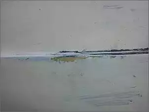

So vielleicht?
Hits:	170
Größe:	56,0 KB
ID:	474475Klicken Sie auf die Grafik für eine größere Ansicht
Hits:	186
Größe:	111,6 KB
Alt 20.08.2013, 12:45
scarp scarp ist offline
Registriert seit: 20.08.2013
Beiträge: 29
Ah Ja
Bild eins wäre eine Stelle, wo GFK durchscheint. Etwas von dem blauen Antifouling ist noch zu sehen... viel mehr war nicht dazwischen...
Bild zwei zeigt den Kiel, wo wir gerne etwas Spachtel auftragen wollten...

etwas mit Epoxit spachteln und dann Topcoat drauf sollte reichen

Lasst euch bei einem FAchmann beim Kauf beraten (Behnke, Ross Fisch usw.). Häufig sind die Begriffe recht ungenau:
"Topcoat" ist üblicherweise Polyester Gelcoat mit zusätzlichem Parafinanteil, damit die Oberfläche klebfrei aushärtet. Das hält üblicherweise nicht auf Epoxy.
Soweit sich das nach den Bildern sagen lässt könnte es auf ein
1. Schleifen, Spachteln, Fillerrn mit Epoxy Spachtel/Filler
2. Primern (passend zu Epoxy und Lack)
3. 2-K Lackierung (passend zum Primer)
rauslaufen.
Suche mal im Forum hier nach "Anka", da gibt es schon diverse Bauberichte zum Herrichten des beliebten kleinen Fischerbootes.
