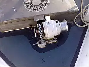

Hallo zusammen.
Ein guter Kollege lässt fragen ob zufällig jemand diesen Typ Ankerwinde kennt.
Es geht darum, das er gerne eine andere Kettennuss haben möchte aber leider nicht weis für welche Winde...
Vielleicht kann ja hier jemand helfen. Das Teil ist uralt und sitzt auf einem ebenso alten Stahlkutter aus Käseland
Schon jetzt mein Dank an euch.

Dieses Knebelrad auf der Gipsy-Seite zum Feststellen der Kettennuss ist ein typisches Lofrans-Merkmal.
Praktisch unkaputtbar.
Modell vermutlich ROYAL (manuell, oder?)
Gruss Andreas

ich hätte jetzt auch spontan auf Lofrans getippt.....

Ankerwindennüsse sind variabel und modellbezogen austauschbar. Ich würde erst die Nuß demontieren, forografieren und ausmessen, ein Kettenglied vermessen um festzustellen ob DIN 766 oder ISO-Norm und dann im Fachhandel nachfragen. Oftmals liegen bei den Yachthändlern einige Kenntennüsse rum, die es dann für kleines Geld gibt.

Danke euch für die schnelle Hilfe. Werde es so weiter geben.
