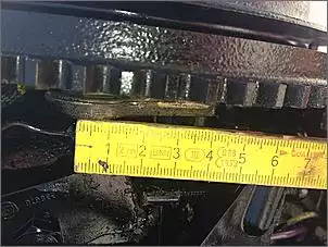

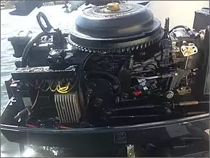

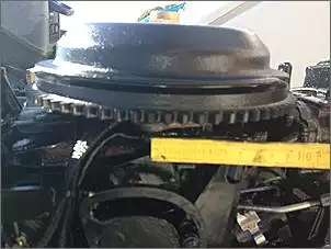

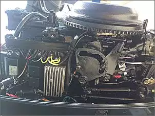

So hier sind mal meine Einstellwerte.
C: ist bei mir ca 62mm
B:liegt bei 200mm
Drehzahlmessereinstellwert habe Ich vergessen
So und hier noch die Videos

super geil, danke für Deine Bilder und v.a. für Deine Videos. Wenn ich Deinen Motorlauf mit meinem vergleiche, dann sehe und höre ich deutliche!!! Unterschiede. Leider...
Da werde ich wohl mal zuerst meine Einstellungen der Schrauben auf die korrekten Längen bringen. Und wenn das nix bringt, dann bau ich meine Vergaser aus und dann kommen die ins Ultraschallbad. So kann es ja offensichtlich wirklich nicht weitergehen...
