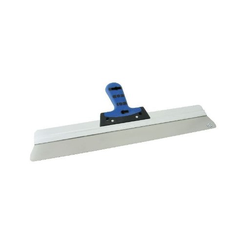

Ich nehm in solchen Fällen immer
und dannach sowas
MfG Michael
