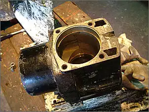

Hits:	174
Größe:	133,1 KB
der musste gehen
(nach dem Versuch in der Drehbank)

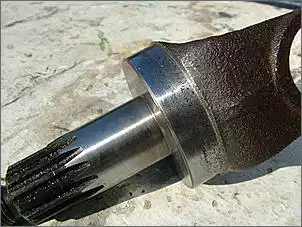

Hits:	168
Größe:	156,2 KB
der durfte trotz Bedenken bleiben,
(da hab ich händisch etwas nachgeschliffen/poliert,
das Bild ist noch von vorher)

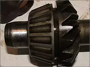

Hits:	159
Größe:	123,8 KB
und das war auch nötig
Hits:	157
Größe:	176,9 KB
...und Dank meiner Markierung mit den 2 Punkten weiss ich, dass da keiner dran war,
ausser ich vor 12 Jahren
Gruss Konny
