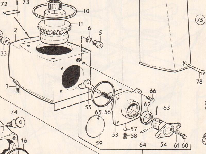

Einbau erfolgte genau wie hier beschrieben.:

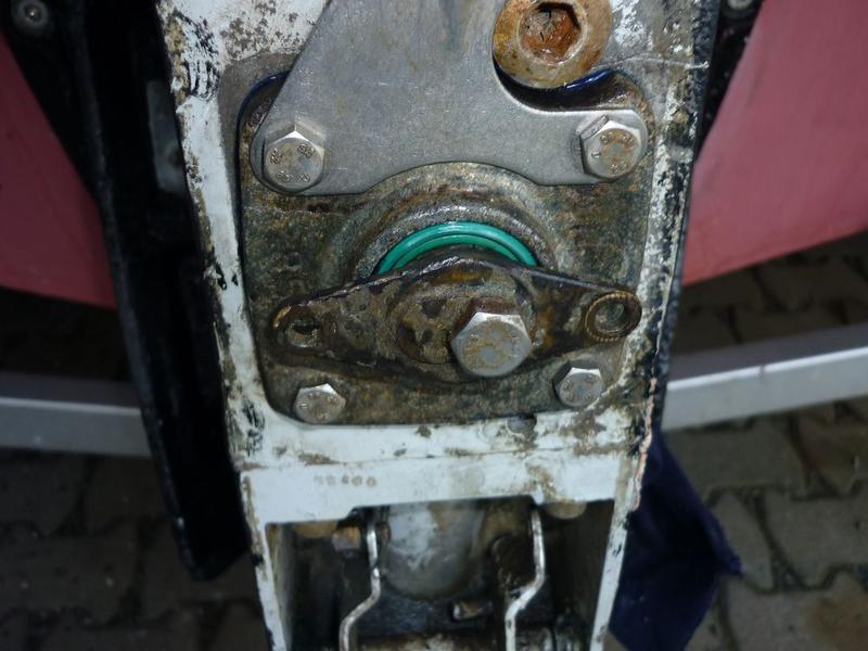

... wenn ich den Schaltstange löse (pfeil) , kann ich die Drehung nach links und rechts mit der Hand einfach ausführen, auch zurück, (älteres Foto )
Den Zug habe ich nicht verstellt, nur die Schaltstange gelöst ....
(Schaltzug läuft ganz leicht, ist auch erst ein Jahr drin)

aufgrund der so '"zahlreichen" Hinweise hier, habe ich jetzt das Teil nochmals ausgebaut und komplett zerlegt, es ist nichts zu finden, Kolben herausgenommen und alles gecheckt - und nichts gefunden.
Nach dem Zusammenbau habe ich die Funktion geprüft, er Kolben läuft leicht und der Stift rastet schön ein ....alles bestens...bis alles eingebaut ist....
Der Gang lässt sich mit der Hand leicht einlegen, aber nicht mehr herausnehmen, da ist ein Widerstand, erst wenn ich den Kolben etwas (leicht)eindrücke, dann geht wieder alles leicht....
Sollte es doch am noch fehlenden Getriebeöl liegen? Jetzt ist wieder alles drin und Hylomar dichtet schön ab... hier zwei Bilder vom aktuellen Zustand

das einzige, was ich noch nicht gemacht habe, ist der letzte Punkt im WHB Punkt 25 - ... wobei das WHB aber hier eine Überholung des ganzen Antriebs beschreibt, und daher auch der Deckel oben geöffnet ist... ich dachte, das ist ja an meinen Antrieb eingestellt und angepasst, da wurde doch nichts verändert ? .... oder denke ich da falsch (wie soll man sonst prüfen, ob die senkrechte Welle "leicht" läuft)
Servus DIeter,
hast du auch alle Beilagscheiben wieder eingebaut die zwischen Schraube und Kolben waren?
Wenn eine fehlt klemmt der Schaltfinger im Konus.
Hast du den Pin, der auf der Kontur fährt, eingeschmiert oder läuft er trocken?

...ich habe diese Schraube überhaupt noch nicht entfernt .... (auch keine Beilagscheiben) ... sollte ich dieses Ablauf noch vornehmen (wie kann ich feststellen ob die senkrechte Welle leicht läuft oder nicht ?)
Der Pin ist geölt... (tropfen Motoröl) wie auch der Kolben ... läuft leicht, wenn das Teil nicht eingebaut ist ...
Wie war das vor der Demontage abgedichtet? Dichtung oder auch nur Dichtmittel?

[QUOTE=dieter;3083567]sollte ich dieses Ablauf noch vornehmen ?? (wie kann ich feststellen ob die senkrechte Welle leicht läuft oder nicht ?)
QUOTE]
Versuche die Schraube eien Umdrehung rauszudrehen, und dann siehst du ob es sich schalten lässt, wenn es dann geht musst eien PAssscheibe mit reinlegen. wenn sich nichts ändert dann passt das so wie es ist.
Ob sich die Welle leicht dreht kannst am Propeller feststellen,
aber nur in Neutralstellung, also keinen Gang einlegen.
Der Schaltfinger drückt sich in den Konus und blockiert die Welle, wenn eien Scheibe zu wenig eingebaut ist,
oder die ganze Einheit zu nahe kommt.

in der Explo ist da keine Dichtung

HAst du schon versucht mit der Umlenkwippe zu schalten?
Also net die Schaltwippe an der du den WDR gewechselt hast, sondern mit Gestänge aufgebaut und dann mit der Hand an der Blechumlenkwippe.
Dort wo der Schaltzug hinkommt, dort mi der Hand schalten, und nicht langsam sondern richtig.

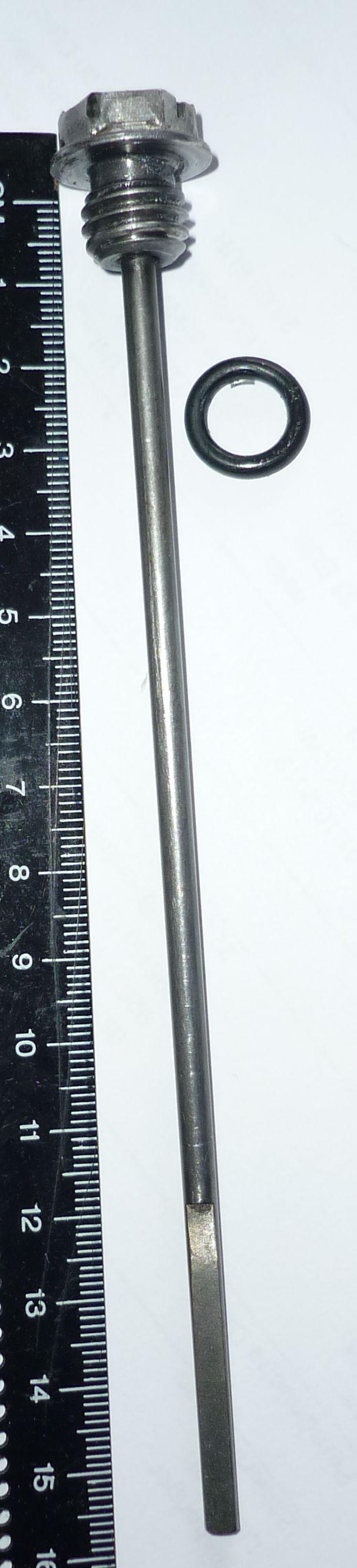

Allerdings habe ich jetzt am Meßstab festgestellt, dass der Antrieb etwas zu viel Öl drin hat... lassen oder rausnehmen ?
Anzeige ist etwas über voll , bei etwa 12,5
servus

Bis zur Markierung, die ist bei 12. Damit bist du ja noch drunter.

..sorry verschrieben, Ölstand ist bei 11,5 ....
