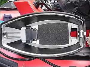

Es gibt selbstklebende Bitumenmatten oder ADM Matten zu kaufen. Habe damit schon mal eine Haube gedämmt.
Hits:	250
Größe:	53,1 KB
Anhang 443818
Hallo !
Allerdings muß die ganze innere Fläche gedämmt werden ! Alles Andere macht keinen Sinn ! Man kann sich aber auch eine Lärmschutzhaube bauen welche über die orginale Haube kommt ! Da sind die Möglichkeiten viel besser !

... die Bitumenplatten sind( meiner Meinung nach ) fragwürdig. Auch die Schaumstoffmatten( siehe Bild oben ) sind nicht so prall.
Fahre zum Schrottplatz und besorge Dir Dämmmatten vom PKW - ist preiswerter, leichter und effektiver.
