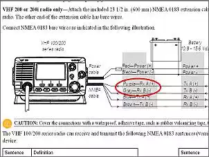

Die Verkabelung scheint soweit korrekt.
Hits: 922
Größe:  9,7 KB
Hits:	283
Größe:	92,2 KB
In den "Einstellungen" kannst/musst du festlegen, was an Datensätzen eigentlich per NMEA0183 ausgegeben werden soll (Tiefeninformationen z.B. interessieren die Funke ja nicht). Hast du das geprüft?

Zitat von joebet Beitrag anzeigen
Das gelbe hatte ich an das violette vom Garmin und das schwarze an das graue vom Garmin angeklemmt.
Wenn bei Lowrance RX=orange und TX=gelb ist, müsste folgende Verkabelung passen:
Garmin -> Lowrance
blau (TX) -> orange (RX)
violett (RX) -> gelb (TX)
braun+grau -> schwarz/Masse
Ich habe ein Garmin GPS, da muss man für den Com-Port noch auswählen, welches Format übertragen werden soll (ich glaube, richtig war NMEA183 Standard)
Gerhard

Jetzt gehts endlich.
Folg. musste oder sollte ich machen:
1) nur das Schwarze vom Lowrance an das Graue vom Garmin
2) das Gelbe vom Lowrance an das Violette vom Garmin
3) im Lowrance zusätzlich unter Menü - Einstellungen - System - Datenport auf NMEA0183 umstellen
Und, funzt.
Danke für eure Beteiligung und Hilfestellung.
