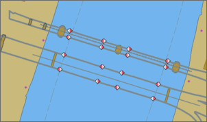

Hätte in diesem Zusammenhang auch mal ne Frage:
Wie lese ich eine Binnenwasserstraßenkarte richtig?
Habe mir jetzt von Elwis die Rheinkarte gezogen und auf OpenCpn angeschaut.
Bei Koblenz gibt es zwei Brücken:
Eine nahe der Moselmündung eine etwas weiter rheinaufwärts.
Ich weiß, dass Bergauffahrer rechts links und Bergabfahrer in der Mitte durchfahren müssen. Und zwar zwischen der weißen Markierung. Für stromabwärts fahrende Boote stimmt auch die Markierung aber für Bergauffahrer stimmts nicht, die müssten zwischen der roten Markierung durchfahren.
Eine Brücke rheinaufwärts (Südbrücke) wird es noch komplizierter. Wie ließt man solche Karten richtig?

Alt 04.04.2013, 21:35
Alm-Öhi
Registriert seit: 16.01.2006
Beiträge: 2.060
Das ist die erste Brücke:

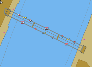

Er meint vermutlich die hier:

Genau: So versteht es jeder. Besten Dank Willi.
Zu Bild 1: Beim Führerschein lernt man, dass man zwischen der weißen Markierung durchfahren muss. Aber auf der Karte ist diese Markierung genau falsch rum.
Zu Bild 2: Gleiche Problem. Wie ließt man die Karte richtig? Sind für einen Talfahrer die oberen oder die unteren Schilder der Brücke relevant ?

Alt 04.04.2013, 22:21
Chili Chili ist offline
Beiträge: 8.758
21.995 Danke in 7.079 Beiträgen
Das ist eine Foto-Falle.
Die warten drauf, wann der erste gegen den Pfeiler knallt.
Irgendwoher müssen die Youtube-Videos ja kommen...

Kann es sein das CPN im Onlinemodus TrackUp die Schilder richtig rum dreht?
Ich kann es nicht ausprobieren.
Anhang 439808
Anhang 439809
da hat wohl der Programmierer nicht viel Ahnung gehabt.
Ich denke vor Ort sind sie richtig und es zählt ja immer die Beschilderung vor Ort.
Aber lustig anzusehen.

Habe grade mal bei mir nachgesehen, ich zitiere:
"... Km 590,87, Strassenbrücke Koblenz-Pfaffendorf... Talfahrt mittlere Öffnung, Bergfahrt linke oder rechte Öffnung..."
"... Km 588,44 Strassenbrücke Koblenz-Horchheim. Lichte Weite zwischen den Pfeilern 200m...
"... Km 588,52 Einsenbahnbrücke Koblenz Horchheim, lichte Weite zwischen den Pfeilern je 85m. Vorsicht, Brückenpfeiler in der Mitte, jedoch nur bei der Eisenbahnbrücke..."
Da ich in diesem Revier sehr oft unterwegs bin kann ich bestätigen: Bergfahrer außen auf der Pfaffendorfer Seite, Talfahrer "innen".
Bei der Doppelbrücke sollte man aufpassen - je nach Wasserstand kann man der Meinung sein das man auf der Koblenzer Seite zwischen Land und Pfeiler der Strassenbrücke "durchrutschen" kann... Sollte man bleiben lassen, da wartet ein Geröllfeld aus Basaltblöcken auf euch und das setzt sich vor dem Brückenpfeiler fort.
Also am besten bei Bergfahrt schon mind. 50m vor dem Pfeiler etwas auf den Strom ausweichen und den Pfeiler je nach Wasserstand mit mind. 5m Abstand passieren - der hat nähmlich ein breites Fundament das ebenfalls mit den üblichen Steinpackungen gesichert ist.
