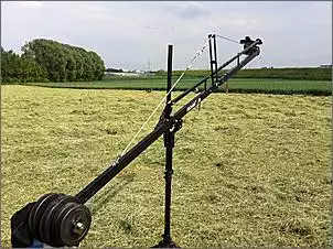

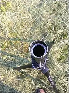

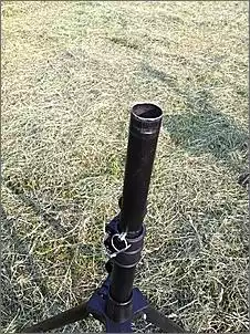

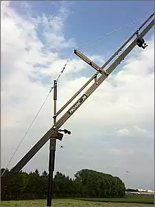

Zum Hintergrund:
Ich hatte mir mal einen kleinen Kran für die einfachen Sachen zugelegt.
Der zerlegt sich, weil Billig-Mist, allerdings mittlerweile selber...
Noch möchte ich ihn nicht missen, weil er gerade noch unzerlegt in
meinen Bulli passt. Jetzt will ich ihn "verbessern", in dem ich zumindest
schon mal die Gier-, also vertikale Achse von "Reibung" auf Kugellager
umbauen möchte.
Es ist quasi eine Alu-Hülse, die auf einem Alu-Rohr reibt
Ich möchte jetzt irgendwie ein exakt passendes Axial-Lager dazwischen
bringen, was auf dem dünnen Rand des Stativ-Rohrs aufliegen muß (ich
hoffe das gelingt) und dann die Reibung zwischen dem Hülsendeckel
idealer weise auf annähernd Null bringt....
Natürlich sollte das nicht ständig auseinander fallen, darf aber auch keinen
abgerundeten Rand aufweisen.

Der ganze Arm aufgerödelt wiegt etwa 25-30 kg, wenn die Monitore
dran kommen noch mehr. Da wird sich das Polyamid in den messerscharfen
Rand des Stativ-Rohrs fressen. Kugel-Axial-Lager kosten etwa 3 bis 5 Euro
ich möchte nur eins, was nicht auseinander fällt
Akki
