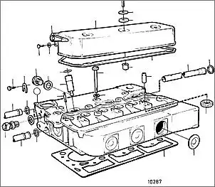

Hits:	669
Größe:	187,0 KB
3 860267 3 Spray sleeve
4 945221 3 O-ring
O-Ring hört sich aber doch irgendwie nach ABdichtung an
geklaute Grafik
Gruss Konny

....den O Ring hat mir der örtliche Volvo Service auch mitgegeben...(vermutlich aber zu groß) und dient wohl eher dazu, dass von oben nichts in den Schaft läuft.
Der sitzt oben, am Ende, wie man auch aus Deiner Zeichnung und der mir hier vorliegenden ersehen kann. Das kann niemals die Dichtung unten am Düsensitz sein.

Anhang 439128
4 945221 3 O-ring
geklaute Grafik
der O-Ring dichtet die Pos. 4 ( Hülse ) im Kopf.
Der Düsenstock kommt dann in diese Hülse.
Finde gerade mein Handbuch nicht, müßte aber so sein.
Viele Grüße Uwe

...Danke Uwe, dass Du das gefunden hast. Jetzt weiss ich, was ich mit der Dichtung anfangen sollte. Bisher war mir das auch ein Rätsel...hatte mir die Zeichnung und das Manual noch nicht so genau angeschaut, habe mir nur erschlossen, dass das zumindest mit dem Düsensitz nichts zu tun haben kann.
