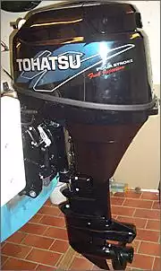

nach dem frustrierenden letzten Jahr, habe ich endlich einen neuen Motor

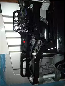

Eine Frage zur Befestigung habe ich. Ich kann das untere Langloch nicht nehmen, da dieses so tief sitzt und die Innenseite vom Spiegel so sehr abgerundet ist, dass sich keine Mutter/Schraube dort befestigen lässt.
Jetzt habe ich mir überlegt, dort wo der rote Punkt ist ein Loch zu bohren um den AB zu verbolzen.
Hits:	200
Größe:	58,3 KB
Lässt sich das Gusseisen gut bohren? Oder habt ihr eine bessere Idee?
Lg vom Rhein-Km 505 Patrick

Ich würde, glaub ich, nicht bohren wollen, sondern lieber eine Adapterplatte bauen, die einerseits die Löcher passend zur Originalhalterung hat und andererseits sich am Spiegel anpassen lässt.
Wenn Dir der Guß beim Bohren bricht, wirds teuer.

ich würde auf Höhe der Langlöcher durch den Spiegel bohren. Auf der Innenseite, wo der Radius am Spiegel Ist, kann man doch mit einem Zapfensenker auf den Durchmesser der Unterlegscheiben für die Schrauben senken (damit die Unterlegscheibe flächig aufliegt). Danach muss das Ganze aber gut versiegelt werden.

Alu-Guss lässt sich zwar leicht bohren, würde es aber trotzdem nicht machen.
Dein Boot sieht nicht nach Renn-Boot aus und den Motor schätze ich nicht größer als 40 Ps.
Falls noch Klemm-Schrauben vorhanden sind (wovon ich mal ausgehe), würde ich den Motor NUR Oben Bolzen.

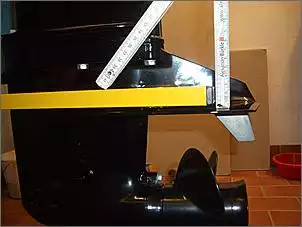

ich habe nun mal ein Bild, von der Antikavitationsplatte mit einen Metermaß gemacht.
Der AB ist so getrimmt, dass wenn ich den Rumpf mit einer Wasserwaage oder Latte verlängere, die Antikavitationsplatte parallel zum Rumpf verläuft.
Dann hängt der Motor ca, 2,8 cm unterhalb vom Rumpf.
Hits:	174
Größe:	57,3 KB
Ok, man könnte ihn 1-2 cm höher hängen, jedoch reicht das nicht aus, um aus der inneren Krümmung in der Motorwanne heraus zu kommen.
Der Motor ist ein 30 PS Langschaft. Das Boot benötigt auch lt. Hanbuch einen Langschaft.

Also wenn Deine Wasserwaage so wie sie auf dem Bild ist nun mit der Oberseite unter den Rumpf geht, hängt er zu tief. Wenn Du die Wasserwaage unter den Rumpf als Verlängerung hälst, sollte sie unter der Antikavitationsplatte ankommen, nicht drüber. Noch besser, zwischen Wasserwaage und Antikavitationsplatte ist 1 cm Luft. Das strömende Wasser soll von unten gegen die AKP schlagen, sonst sprudelt es fleißig an Deinem AB hoch.
Ich sage Dir, häng ihn höher. Aus der Ferne würde ich sagen locker 3-4 cm.

Die Oberkannte der Wasserwaage ist die Unterkannte vom Rumpf, das ist richtig. Aber bei 5 cm, würde er ja viel zu hoch hängen und Luft ziehen

Mach wie Du denkst, er ist so zu tief. Das Wasser wird Dir am Motor hoch sprudeln. Laut Deinem Bild fehlen 2-3 cm um das er bündig mit dem Bootsboden ist, dies wäre dann ok wie der Motor hängen sollte. Dann noch 1 cm höher und er hängt meiner Meinung nach optimal. Warum sollte er Luft ziehen, fast alle Motoren die ich verbaut habe hängen bündig, und laufen tadellos.
Aber wie gesagt, Bündig aus meiner Erfahrung. Der Rest ist dann Geschmackssache.

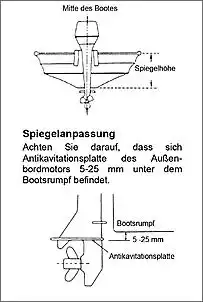

Hm, danke.
Jedoch kenne ich es so:
Hits:	1830
Größe:	38,0 KB

So wie auf Deiner Zeichnung hatte ich letztes Jahr meinen Motor angebaut.
Ergebnis siehe Bild. Kaum war der Motor 2cm höher, war Ruhe.Du wirst wie bei jedem Thread hier mehrer Meinungen zu diesem Thema hören. Ich kann nur aus meiner Erfahrung sagen, min. ist bündig mit dem Bootsboden. Aber evtl. sehe ich das auch ganz falsch .

Anhang 436896
Hallo Amimitl,
so wie auf dem Bild hat man früher die Motoren angebaut,
heute baut man bündig oder etwas höher an,
nur wenn der Rumpf zum Heck hin flacher wird sollte man vorsichtig sein, dann ist bündig zu hoch

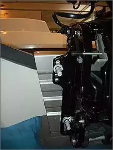

Geschafft
Danke für eure Unterstützung. Ich konnte nun doch den Motor so hoch hängen, dass er mit allen 4 Schrauben befestigt werden konnte und die AKP ca. 0,5 cm unterm Kiel ist.
