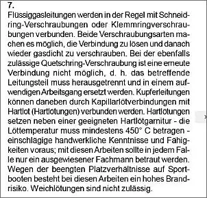

Du kannst das hart löten, oder mit Gasfittings verpressen lassen,
hartlöten ist auf Booten verboten und Gasfittings haben für Sportboote keine Zulassung
Für Verbindungen sind nur Schneidringverschraubungen erlaubt, bei Verwendung von Kupferrohr nur mit Stützhülse
nachzulesen in DVGW-Arbeitsblatt G 608 "Flüssiggas-Anlagen auf Booten"

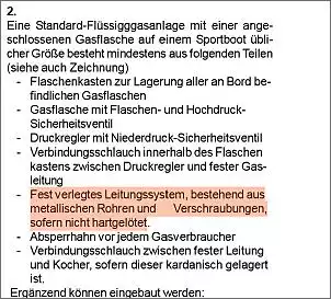

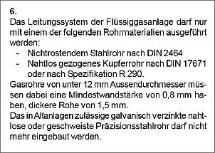

Zitat von Flieger Beitrag anzeigen
hartlöten ist auf Booten verboten und Gasfittings haben für Sportboote keine Zulassung.
Das sind Fachleute aber anderer Ansicht..... Klicken Sie auf die Grafik für eine größere Ansicht
Name:	Vollbildaufzeichnung 17.02.2015 111401.jpg
Hits:	185
Größe:	136,3 KB
Dieser Text ist danach schwer zu verstehenKlicken Sie auf die Grafik für eine größere Ansicht
da stellt sich mir die Frage mit was du kochst........
..............besser 12mm würden dein Problem beheben..........
Kalte Aussentemperaturen habe ich schon in einem Beitrag relativiert, geht einfach gefühlsmässig etwas schneller in Störung wenn es kälter ist.
12x1mm Rohr ist nach Euren Beiträgen festgelegt.Kupferrohr vermutlich auch........
Verbundrohr aber noch nicht ausgeschlossenKlicken Sie auf die Grafik für eine größere Ansicht

Der Entscheid wird vermutlich erst im März möglich sein wenn die neue DIN10239 erscheint. Denn die angehängten Texauschnitte aus

Konusverschraubungen traue ich nur soweit wie ich sie werfen kann
die Qualität einer Schraubverbindung kann ich leicht überprüfen, die einer Lötverbindung nicht.
im vergangenen Jahr habe ich ein Boot geprüft, dessen Besitzer (Schlosser) seine Gasanlage mit Lötverbindern selbst installiert hat.
Insgesamt eine saubere Arbeit. Nur eine Lötverbindung, an einer ungünstigen Stelle, sah nicht so gut aus wie die anderen.
Mechanisch war sie fest, bei der anschliessenden Druckprobe hat sie kräftig abgeblasen.
Ich nehme keine Anlagen mit Lötverbindungen mehr ab, wenn mir nicht ein geprüfter Schweisser die Dichtigkeit bestättigt.
Mit meiner Unterschrift halte ich auch den Kopf dafür hin. Da entscheide ich, wofür ich ihn hinhalte.

Hartlöten ist aber nach G 608 erlaubt und es steht nirgends geschrieben das diese von einem Fachmann ausgeführt sein muß, bescheingt wird die Dichtigkeit auch nur zum Zeitpunkt der Prüfung - es soll ja so Fachleute geben die von ihren Schrauberfähigkeiten überzeugt sind und ihre Anlage kaputtreparieren.
