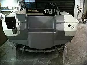

hier ein bild von boot!! auf den forenserver geladen!!!

Alt 22.03.2013, 21:29
Beiträge: 32.431
Hallo LiKeMa7,
wenn dein Boden zum Heck hin sehr flach ausläuft könnte bündig schon zu hoch sein, muß man halt ausprobieren
in aller Regel reicht es aber, wenn man den Motor mit dem Powertrim ganz runter trimmt, wenn man in eine Kurve fährt, die Trimmklappen ändern wenig bis gar nicht an dem Problem, sind die Klappen oben wird fast kein Staudruck erzeugt, das Heck ist also normal tief im Wasser, trimmt man die Klappen runter wird Staudruck erzeugt, dabei wird der Bug tiefer ins Wasser gedrückt
mit etwas Glück wirst du die Klappen bei dem neuen Motor eh nicht mehr brauchen
