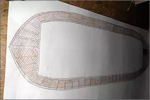

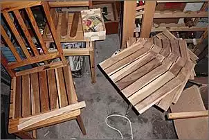

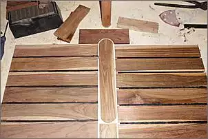

Nach reiflicher Überlegung und toller Unterstützung sowie Tipps eurerseits werde ich wirklich das Schandeck über das Dollbord legen und eine Schlingerleiste darauf setzen. Das giebt eine schöne saubere Kannte. danke Jungs..... Problem 1 gelöst.
Und Hein.... das mit dem Teak wird komplizierter..... da es keine Leisten sind, sondern 30*5*1cm Teakriemchen. Diese bereite ich im Keller gerade vor. Ich klebe sie mit Sika 290i im Keller bereits verfugt zusammen und verlege sie nachher fertig auf das geschliffene und grundierte Deck.
so sieht das aus... uns so soll es werden . hier mal Bilder

Das Wird also Heins neuer Anzug

Oha das wird aber ziemlich kleinteilig,das erleichtert zwar das Verlegen,aber das Geld was du beim Holzeinkauf sparst gibtst du für die notwendige hochwertige Fugenmasse zum Teil wieder aus.
Solche Hölzer wie teilweise auf den Fotos,mit viel Splint,Drehwuchs und dicken Astaugen sind auf Decks höchst problematisch eigentlich sollte nur astreines,geradewüchsiges Holz mit weitgehend stehenden Jahresringen auf ein Deck geklebt werden sonst sind auch die besten Kleber mal überfordert weil das Decksholz im Bootsbetrieb ja durch Nässe,Trockenheit und mechanischen Belastungen äußerst Einseitig beansprucht wird.Weiterhin hast du bei der Art der Verlegung eine große Zahl an Hirnholzenden/Stößen die beim Verfugen besondere Aufmerksamkeit benötigen.
gruss hein

Du hast recht, es ist alles etwas aufwendiger. Wir haben lange drüber nachgedacht, gerade dieses Leben im Holz ist was wir wollen. Mal etwas ganz anders machen und sich am Ergebniss freuen. Wir sind gespannt auf das Ergebniss. Durch das vorkleben hält sich der Sickaverbrauch eigentlich in Grenzen.
Alle Seiten werden sehr sorgfälltig mit SikaPrimer 290 gestrichen und sehr sorgfälltig verfugt. Durch die relativ kleinen Maße ist es außerdem Möglich auch nachträglich noch relativ einfach auszutauschen.
LG die vom Hein
