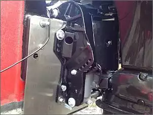

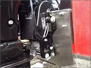

Standard Wieviele KG an den Heckspiegel

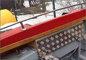

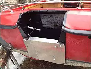

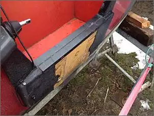

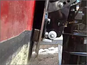

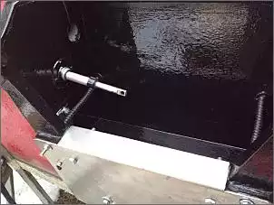

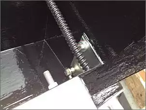

Also ich habe ja dieses Jahr meinen Spiegel komplett verstärkt indem ich über den Spiegel ein selbst konstruiertes U-Jacket gesetzt habe das oben auf dem Spiegel aufsetzt und aussen länger nach unten geht als der alte Spiegel.
Alter Motor hatte 20 PS 65kg, neuer Motor hat 50 PS 105kg.
Zwischen das überlange Jacket und der festen Stelle unten mittig am Rumpf habe ich quer ein festes Stück gesetzt damit die einwirkende Kraft nicht nur in den Spiegel sondern bis unten in den Rumpf eingeleitet wird.
Damit der schwerere Motor oben nicht den Spiegel raus reisst hat das Jacket Flügel die seitl. in den Motorkasten gehen und dort mit diesem verschraubt sind.
Zuallerletzt habe ich durch M8 Gewindestangen den Komplettspiegel, also mit Jacket, nach innen gekontert gegen die Vertikalträger innen des Bootskörpers, er kann als oben ziehen und zieht am Boot und nicht nur am einlaminierten Spiegel.
Das ganze aus 4mm V2A war etwas töricht aber hält wie Bombe, NULL Haarrisse alles ist top stabil. Galv. Korrosion war mit Magnesiumanoden auch kein Thema.
Geht so was bei Dir?
Dann verstärke den Spiegel doch so oder ähnlich.
Geändert von RedPoseidon (03.11.2013 um 17:23 Uhr)
Alt 03.11.2013, 08:24
Benutzerbild von RedPoseidon
RedPoseidon RedPoseidon ist offline
Registriert seit: 23.03.2012
Ort: Brandenburg/Havel
Beiträge: 376
Boot: Poseidon
Rufzeichen oder MMSI: DD7970
306 Danke in 127 Beiträgen
Also so:
