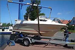

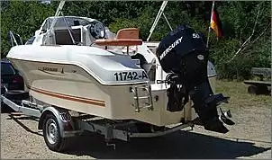

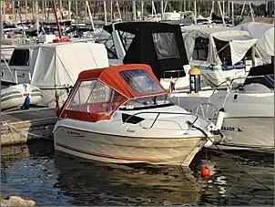

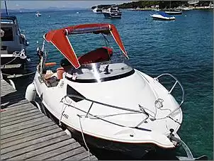

So, das mit der K-Prüfung hat sich erledigt.
Ich habe das Boot gekauft,der Verkäufer lässt noch einen Service machen mit K-Probe.
Wen's interessiert, es ist eine Quicksilver Cabin 470 mit 50PS Mercury 4T
mit Powertrimm, Trailer 1300 kg, alles aus erster Hand, Bj. 2007
Alles nur 20km von meinem Wohnort!
Die Info kam von meinem Kameraden Jozica
Somit wird mein Gugel RIB 370 mit 30 PS Yamaha und Trailer zum Verkauf angeboten.
