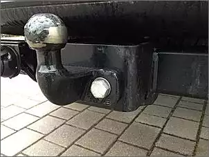

Alt 09.04.2013, 16:52
Benutzerbild von Style
Style Style ist offline
Registriert seit: 21.05.2007
Ort: Ulm
Beiträge: 3.630
Boot: BootsPause
Standard AHK tiefer Rüssel? Bezugsquelle
So schaut das bei mir aus.
Weibisch ...
Also nur 2 Löcher
Alt 09.04.2013, 16:53
Ort: Ulm
Beiträge: 3.630
Boot: BootsPause
Bild Klicken Sie auf die Grafik für eine größere Ansicht
Hits:	147
Größe:	63,0 KB
