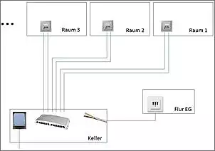

ich muß meine TK-Anlage planen und bitte um Hilfe von Fachleuten.
Leider habe gerade nicht so den Plan, wie ich das sinnvoll machen soll...
Die Situation ist wie im Bild:
-für sieben Räume sind Telefon- und Internetanschluß vorbereitet (es liegen 7 x 2 cat5e-Kabel),
-im Flur ist eine TAE-Dose, Kabel geht in den Keller,
-Im Keller ist der Endverzweiger und ein Patchpanel mit 14 Steckdosen.
Ich möchte auch noch WLAN (FritzBox ist vorhanden). Wie kann ich das Ganze jetzt sinnvoll verbinden?
Wenn ich die FritzBox einfach im Flur einstecke, müsste ich ja mit dem Netzwerkkabel wieder in den Keller... Die Box muss also runter.
Wie kriege ich mit einer FB (mit einem Telefon- und vier LAN-Ausgängen) jetzt alle sieben Räume angeschlossen? Brauche ich da einen Verteiler oder was?

Fritzbox in den Keller neben den Übergabepunkt.
Von dort einen TAE in die Wohnung (wenn ich richtig verstanden habe bbrauchst du nur einmal Telefon).
Wenn dies in jedem Raum sein soll mit der selben Nummer werden die Leitungen einfach nur Parallel geklemmt und dnan mit der Fritzbox verbunden.
Einen Netzwerk Hub neben die Fritzbox und dort die sieben Räume Rein Verbindung vom Fritzbox zum Hub.

was soll denn in den einzelnen Räumen über die CAT5 verteilt werden ??
LAN
oder
LAN und Telefon ( 2 Leitungen )
LAN und Telefon ( 1 Leitung )
wenn LAN über Kabel und Wlan - mit was (inet; Server; NAS ...) soll "gesprochen" werden?
Telefon ...analog / ISDN / VoIP....?
Fragen über Fragen ...
Für die LAN Verteilung brauchst du einen Ethernet Switch!
