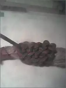

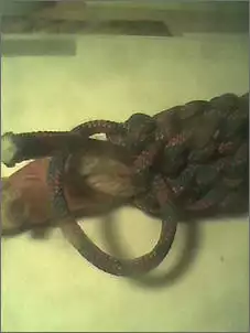

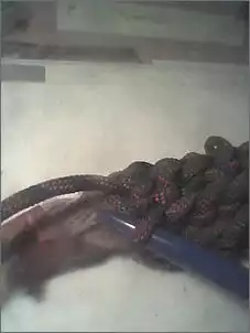

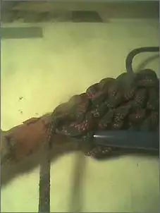

Hits:	315
Größe:	80,5 KB
Hits:	228
Größe:	101,8 KB
Hits:	234
Größe:	105,6 KB
Hits:	220
Größe:	102,6 KB
Nu mal die Bilder von der MiniknüttereiKlicken Sie auf die Grafik für eine größere Ansicht
Hits:	315
Größe:	80,5 KB
Hits:	228
Größe:	101,8 KB
Wie man erahnen kann ist es bei einem Bugfender sinnvoll in der (dicken)Mitte zu beginnen und schön stramm zu den dünneren Enden hin zu arbeiten,da für ist ein guter Marlspiker erforderlich(hatte gerade keinen im Haus daher Kugelschreiber für die darstellung).Man beginnt mit einem Tauwerksring der ziemlich fest um den Füllstoffrohling gezogen wird an diesen wird die erste Reihe "Halbeschlägemaschen angesteckt".
Geändert von hein mk (09.01.2013 um 22:11 Uhr)
