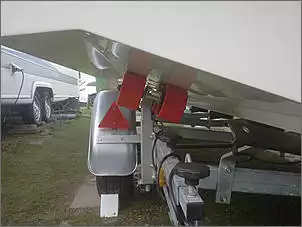

Hallo Leute,
da ja hoffentlich bald die Saison beginnt (Optimismus aus*) möchte ich noch einiges an meinem Trailer optimieren, sodass ich auch mal alleine slippen kann.
Ich habe da an Einfahrhilfen / Peilstangen gedacht, die ich im hinteren Bereich des Trailers montieren wollte. So wird das Boot schön zentriert beim slippen.
Was habt ihr noch für Ideen, damit das Slippen in dieser Saison einfacher werden kann.
Bin für alle Tipps und Verbesserungsvorschläge dankbar!!
Hier mal ein paar Bilder vom Trailer:

So einiges geht würde ich sagen:
1. Stoltz Rollen (die orangenen)
2. Zentrierhilfe (wie Ohlmeier z.B.)
3. Langauflagen gegen Rollen tauschen.
4. vorne vllt auch 2 Stützrollen
Und dann sollte das ganz annehmbar funktionieren

So wie's aussieht, kannst Du Dein Boot auf dem Trailer noch etwas tiefer transportieren.
Du müsstest in die Halter Deiner Kielrollen etwa 3-4cm tiefer (nur an Hand der Bilder geschätzt) neue Löcher für die Achsen der Kielrollen bohren und der Halter der Bugrolle vorne hat ja bereits weiter unten Löcher.
Ggf. musst die oberen Enden der Halter dann absägen, nicht dass die an Deinem Boot streifen und Schäden verursachen.
Jeder cm den Dein Boot weiter unten auf dem Trailer liegt, macht das slippen ein Stück einfacher. Auch läuft der Trailer ein wenig sicherer mit dem Boot drauf (niedrigerer Schwerpunkt).
Zudem wäre es erstmal kostenlos, sofern Du Bohrmaschine und Bohrer sowie ggf. eine Metallsäge hast
Rest haben die anderen geschrieben.
