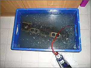

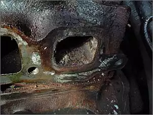

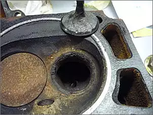

da hast Du den gleichen Krümmer wie ich auch an meinem 3.0 GS.
Da ist Dein Krümmer durchgerostet - war bei mir nach genau 6 Jahren so. Die Stege zwischen Wasserkanal und Abgaskanal rosten durch - dadurch läuft Wasser über die Ventile in den Block. Beim mir war durch den Rost dann auch noch das Auslaßventil defekt. Du kannst den Krümmer mit einer einfachen Pumpe und Adapterplatte abdrücken. Fazit bei mir: Neuer Krümmer + Abgasknie + AT Zylinderkopf. Nach weiteren 6 Jahren habe ich diesen Sommer wieder den Krümmer erneuert - nur diesmal zwischen Ansaugkanal 2/3 durchgerostet.
Gruß Frank

Sieht ähnlich aus. Bei mir nach 7 Saisonen (nur Salzwasser) = Baujahr des Motors 2005!
Danke Dir für die Info und Fotos.
