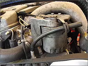

Eines ist mir aber noch aufgefallen Uwe, da Du folgendes schriebst :
ALDA Dose und sämtliche Unterdruckschläuche entfernt,
somit sind die Drosselklappen ohne Funktion.
ALDA , ist Deine R-ESP etwa vom Turbomotor ?
Eigentlich müsstest Du eine ADA haben !
Was hast Du nach dem Abbau mit dem Gewinde-Stellbolzen gemacht ?
Anbei Fotos von einem ebenfalls OM606 100 kW .
Deine R-ESP sollte auch so aussehen .
Das Anbaugehäuse, ab rechts vom Typenschild, natürlich weggedacht,
hier ist ja noch die Unterdrucksteuerung für ein PKW-Automatikgeriebe dran .
Grüße : TOMMI

Sorry, stimmt ADA ist demontiert nicht wirklich, nur ohne Funktion
Hits:	493
Größe:	59,0 KB
habe mit der V-Schelle und Blindstutzen den Krümmer verschlossen.
was meinst Du damit?
ich mache nachher mal `n paar Detailaufnahmen
Meine RESP sieht genauso aus.

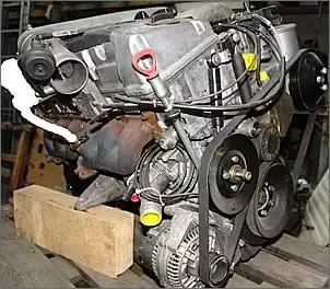

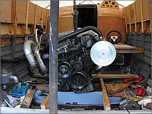

so.... mal einige Fotos
Motor mit Wasserkühlung
Hits:	468
Größe:	60,3 KB

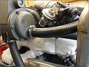

ADA-Dose mit nichts dran
Hits:	463
Größe:	45,9 KB

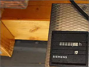

Betriebsstundenzähler, direkt auf Ladekabel LiMa
Hits:	434
Größe:	38,4 KB

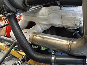

und weiter:

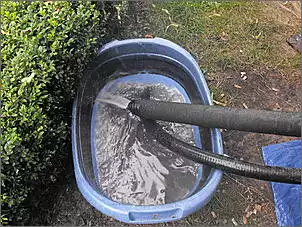

Krümmerkühlung
Hits:	434
Größe:	42,6 KB

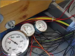

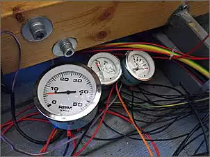

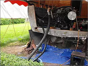

Messaufbau...es läuft
Hits:	426
Größe:	43,7 KB
Hits:	412
Größe:	46,8 KB
und plätschert
Hits:	424
Größe:	69,4 KB

Alt 07.09.2010, 18:58
Benutzerbild von T-Technik
Registriert seit: 07.01.2009
Beiträge: 3.956
9.239 Danke in 2.598 Beiträgen
Hallo Uwe,
Du verwechselst ein paar Dinge .
ADA am Sauger oder ALDA beim Turbomotor werden auch oft Höhenkorrekturdose genannt .
Das runde Teil sitzt oben am Reglergehäuse der R-ESP u. dient zur Kraftstoffgemischanpassung in z.B. den Bergen .
Heißt, diese senkt die Einspritzmenge in dünner Luft .
Wird im Boot natürlich nicht gebraucht . Es sei denn, Du möchtest auf dem Titicaca-See fahren .
Wenn Du die ADA demontierst, liegt der Gewinde-Stellbolzen frei,
der wiederum ins Reglergehäuse über ein Gestänge zur Kurvenscheibe führt .
Ich hatte folglich den Verdacht, dass das Bauteil nun rumschlackert o. eingeklemmt ist, was einen sauberen Regelbetrieb stören würde .
Das was Du meintest, ist die Steuermembrane der AGR (Abgasrückführung) .
Sieht soweit gut aus, lass ihn erst mal unter Last im Wasser laufen,
dann wirst Du feststellen, dass auch die Gas-Dosierung sauberer umgesetzt wird .
Hast Du einen V-Antrieb im Boot oder steht der Motor nur zum testen falsch herum ?
Woher stammt den Dein Kombikühler (Abgas-Sammelrohr) ?
Bitte mal mehr Fotos hiervon .
Grüße : TOMMI

also, ich hab das mal versucht
doll ist es aber nicht geworden.
Da ich kein Stativ habe,
ging der erste Versuch auch gründlich in die Hose
http://www.myvideo.de/watch/7747194/OM_606_im_Boot_2
beim zweiten Versuch bin ich ins Boot gestiegen,
wegen dem Wasser
http://www.myvideo.de/watch/7747213/OM_606_im_Boot_3
In beiden Filmen ist zu sehen, das die Drehzahl ab 1500 U/min
ohne weiteres Gasgeben, zügig bis auf Vollgas ansteigt.
Ich habe dann mal die Drosselklappe (Zuluft) mit einem Unterdruck-
Schlauch verbunden. Die Drehzahl steigt dann "nur" noch bis 2500 U/min
und weisser Rauch steigt kurzzeitig auf.

Hallo Uwe,
es stimmt schon, die Drehzahl erhöht sich ab ca. 1500 1/min , bei Dir schon
sehr schnell .
Das diese N ohne Last dort zunimmt, ohne weiter Gas zu geben, ist aber normal .
Wenn Du an der R-ESP alles andere, ADA, ELR, pneum. DZEH, unberührt gelassen
hast, ist alles OK !
AGR kann verschlossen bleiben, Luftzufuhr zur Maschine ganz offen .
Ein Video mit Blick auf den Gassteller (mit o. ohne Finger) , wäre besser
gewesen . Und auch über 25-30 s . Für die Motoren-N reicht mir der Ton .
Nun ja,
ich würde sagen, laß es erst mal so, beim Betrieb unter Last im Wasser sieht's total anders aus .
Frage :
Was ist denn mit Deinem N-Messer, im hohen Bereich fällt dieser plötzlich aus ?
Kabel-Wackler ?
Grüße : TOMMI
