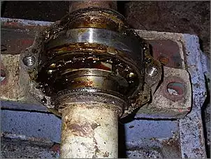

Hallo Kapitäne
Habe einen 12 Meter Verdränger - de Vries Waddenkruiser - irgend ein Wellenlager ist mir zu laut und nun soll die Welle raus.
die Welle ist so aufgebeit das nach der Hardyscheibe ein Lagerbock kommt der mit ein Doppelkegelrollenlager bestückt ist . Das Lager ist mit einer Mutter Siehe Bild 1 auf der Welle festgeschraubt, -eingeklemmt - neben dem Lager ist noch ein geriffeltes blech , wofür ??
dann folgt wohl die Stoffbuchse
hinten an der Schraube kann ich die Welle ein Stück raushebeln, es scheitert aber wohl an dem Lager - Lagerbock.
die Mutter ist gelöst aber das Lager ist noch auf der Welle zu fest ???
weis nicht weiter...
danke für antworten

Deine Infos sind nen büschen dürftig
Du hast an der Hardyscheibe getrennt
Der Lagerbock ist soweit klar, aber welche Mutter meinst Du die das Lager halten soll
Gruß 45meilen

Wenn an der Schraube ein Längsspiel ist, das Lager aber auf der Welle und im Lagerbock fest sitzt, dann ist Spiel im Lager. Das einzige Bild unter dem man sich was vorstellen kann ist die Stopfbüchse mit dem Brillenflansch, wobei mich auch noch die Mutter auf der Spannschraube irritiert.

Es ist zumindestens denkbar, dass das Lager am Innendurchmesser zur Welle hin einen Kegel hat und eine aussen kegelige "Spannhülse" zwischen Lager und Welle sitzt.
Wenn dem so ist, dient die Mutter, die Du am Lager gefunden hast, dazu, diese Spannhülse zwischen Welle und Lager hineinzuziehen und dort fest verspannt zu halten.
Dann müßtest Du ersteinmal diese Mutter lösen. Und dann das Lager vom Aussenkegel der Spannhülse runterbekommen (Lager in die Richtung schieben, in der die Mutter war), damit Du danach die Spannhülse und das Lager von der Welle runterschieben kannst.
Zuerst einmal reichlich Kriechöl an die Fugen zwischen Spannhülse und Welle und Spannhülse und Lager. Wenn nach dem Abdrehen der Mutter Löcher oder Schlitze in der Spannhülse zu sehen sein sollten - auch da Kriechöl dran. Dann nach Hause und am nächsten Tag weitermachen.
Wahrscheinlich wird das "Verschieben" bedeuten, dass Du dem Innenring vom Lager auf der Seite, auf der die Mutter nicht war, Schläge in die Richtung verabreichen mußt, in der die Mutter lag (z.B. über eine Messing oder Bronzestange, Augenschutz tragen). Damit würdest Du versuchen, das Lager von der Spannhülse herunterzuschieben.
Die Alternative kann sein, die Mutter nur ein paar Gewindegänge zu lösen und dann zu versuchen, die Spannhülse von der Seite, auf der die Mutter ist, in das Lager hineinzutreiben, um die Verspannung zu lösen. Ist eigentlich die schlechtere Lösung, weil Du in diesem Fall am Lager gegenhalten mußt.
In jedem Fall müssen Lager und Spannhülse aber zueinander verschoben werden (immer in der Annahme, dass das Lager mit Spannhülse befestigt ist).
Das Du auf Lager und Spannhülse herumschlägst, bedeutet dann aber auch, dass Du anschließend ein neues Lager und eine neue Spannhülse kaufen solltest. Normalerweise haben Lager auf dem Aussenring eine Kennzeichnung, nach der Ersatz bestellt werden kann, wenn Du die alten Teile mit zum Händler nimmst, wird der aber schon wissen, wonach er schauen muß. Beim Kauf des neuen Lagers und der neuen Spannhülse gleich klären, ob die beiden Teile trocken und fettfrei auf die Welle aufgesetzt werden müssen. Wenn ja - mußt Du die Welle gut entfetten.
Wenn das so alles nichts werden sollte - nochmal melden.

die Mutter sichert das das Lager nicht wandert, Sicherungsscheibe ist klar.
mache morgen mal andere Fotos
Ich glaub "Hesti" hier oben ausführlich erklärt hat trifft zu werde morgen mal sehn was sich machen läst
erstmal DANKE

jetzt mal ein Foto von dem "Riffelblech" das in der Reihenfolge
Mutter - Sicherungsblech-Ring -dann Lager und dann das "Riffelblech" was den gleichen Umfang hat wie das Lager

Wenn das "Riffelblech" den gleichen Durchmesser wie der Lageraussenring hat wird es wohl der so genannte Festring gewesen sein der das Lager am hinundherwandern im Stehlagergehäuse hindert.Normalerweise gehören zwei Festringe in das Stehlagergehäuse.Bei dem Lager handelt es sich m.E. um ein Pendelrollenlager(die sind i.d.R. zweireihig)mit einer Klemmhülse auf der Welle befestigt.Das Sicherungsblech der Nutmutter müsste mit mindeste einem Lappen in eine Nut der Mutter gebogen sein,den muss man ertsmal mit einem Schraubendrehe oder ähnl.aus der Nut biegen(Hammer zur Hilfe nehmen)dann kann man mit einem passenden Hakenschlüssel(wäre elegant)oder praktischerweise mit einem stumpfen Kreuzmeissel die Mutter linksherum losprügeln.wenn man die Mutter ein paar Gänge losgedreht hat(muss aber noch auf dem Gewinde bleiben)nimmt man einen Kupferdorn und gibt der Mutter einige Schläge in axialer Richtung zum Lager,jezt sollte die klemmhülse sich lösen und man kann die Welle ziehen.Habe noch mal genasu hingeschaut es könnte sich auch um ein zweireihiges Pendelkugellager mit Spannhülse handeln was aber an der Art der Demontage nichts ändert,zu emfehlen ist noch die Welle blitzeblank zu schmirgeln dann geht das alles leichter auseinanderzu ziehen.Ach was ich vergaß,wenn man die Packungen der Stopfbuchse mit Spaxschrauben oder einen Packungsreisser rausgefummelt bekommt lässt die Welle sich noch besser ziehen.
