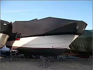

unser Boot stand ziemlich offen, Sturm usw. kam gut dran. Also etwas stabiler gebaut, hat bestens gehalten. Zum Plane auflegen braucht man zwei Mann (600 g/Quadratmeter)
gruesse
Hanse

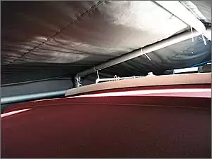

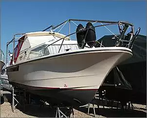

wir haben unser Gestell aus 3/4 " Wasserleitungsrohr gemacht, mit Schaumstoffummantelung, die Verbindungselemente bestehen aus 1 " Rohr - die Befestigungsfüße sind Marke Eigenbau aus Kunststoff gefräst und passen auf die Klampen.

Aufgebaut ist das Gestell in ca. 20 Minuten und eine sehr saubere Sache.
Gruß Angela

Ja, fanden wir auch und die Kosten für die Rohre, waren mit ca. 50 € auch im Rahmen . Haben heute unser Gestell wieder aufgebaut dann kommen die Boote raus und die Plane drauf . ( Unserer Sohn hat auch eine Marco und in etwa das gleiche Gestell ).
