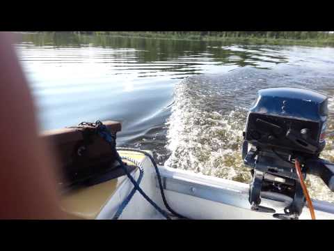

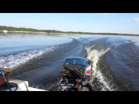

So probe fahrt lief gut und und der Motor läuft auch wieder richtig gut komme auf 20km/h laut gps alleine im boot. das habe ich mit den kleineren porp geschaft 9*5 1/2 mit dem 9*7 1/4 schaffe ich nur 18 km/h. nur macht der Motor im bestimmten Drehzahl Bereich quietscht er vielleicht kann jemand sagen was es ist, zu wenig öl ist es nicht fahre 1:70 also etwas fetter als er soll. hier sind die links von der fahrt und vom quietscht gräusch. http://www.youtube.com/watch?v=pN3Dl...ature=youtu.be http://www.youtube.com/watch?v=ZA6tl...ature=youtu.be
mfg oliver

Hi!
Kugellager??? Ev. Getriebeöl mal wechseln, vielleicht ist da Wasser drin.
Heiko-L

Zitat von Heiko-L Beitrag anzeigen
Hi!
danke für den Tipp ,das geräusch kommt von ziemlich weit oben denke an Kugellager , das war letztes jahr noch nicht da
