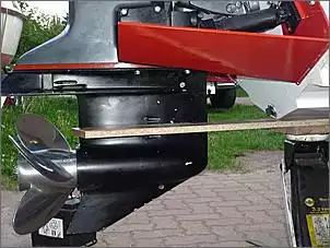

Hier mal ein bild von der motorhöhe ....

wenn die motorhöhe richtig ist kannst du mir das gerne glauben.

das meinte ich mit meinem Beitrag auch

Ich denke die Höhe des Motors ist OK.
