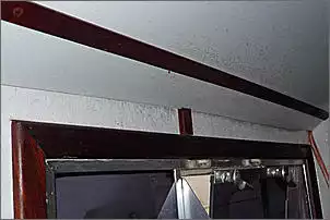

Nachdem ich letztes Jahr alles saniert hatte, habe ich diesen Winter extra für mehr Belüftung gesorgt. Jetzt wieder auf dem Boot, habe ich folgendes festgestellt:
Da, wo immer frische Lüft einströmte habe ich Schimmel
Überall, wo keine Luft zirkulierte, ist alles in Ordnung
Irgendwie verwirrt mich das - ich dachte immer, es wäre umgekehrt???
Als Beispiel mal ein Bild der Decke: Direkt über dem offenen Kippfenster ist die Decke (stärker) verschimmelt als an allen anderen Stellen - woran liegt das?

Kippfenster sind, egal ob im Haus, Boot oder WoMo, mehr als ungeeignet zum Be- und Entlüften. Durch Kippfenster komm kalte Luft von draußen nach innen und kühlt über bzw. um die Fenster die Wände und Decke stark ab. An den nun sehr kalten Stell kondensiert die Lutfeuchtigkeit im Raum. Vergleiche es mit einer Sprudelflasche die Du aus dem Kühlschrank nimmst und auf einen Tisch stellst. Sie wird aussen klitsch nass. Genau das Gleiche passiert im Boot Haus usw. An diesen Stellen bildet sich dann der Schimmel.

sicherlich kann die kalte Luft nicht zwischen Kipp,- und normalen Fenstern unterscheiden....
kurz gesagt folgendes:
umso kälter die Luft, umso weniger Wasser kann sie speicher ...
kommt nun Luft mit einer bestimmten Wassermenge bei dir an Teile die noch kälter sind wird es dort sehr feucht und schimmelt ...
entweder die Luft wärmer halten ... feuchte Luft vermeiden oder aber sämtliche Wärmequelle und Zugluft vermeiden ...

Das Problem bei Kondensationsfeuchte ist einfach
Feuchtigkeit kondensiert auf kalten Flächen
Wenn sie dort stehen bleibt und gaaaanz piano verdunstet kann sich die Fäulnis- ( Schimmel ) Kultur, super entwickeln.

Doch sie kann, Kippfenster werden in der Regel sehr lange offen gelassen. Deshalb kommt es ja zu der Auskühlung im Bereich der Fenster. Normal geöffnete Fenster werden hingegegen meistens nur zur sogenannten "Stosslüftung" verwendet. Hier wird nur die Luft im Raum ausgetaauscht und es kommt zu keiner extremen Abkühlung im Bereich der Fenster.
