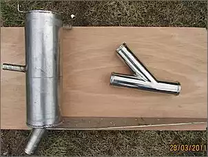

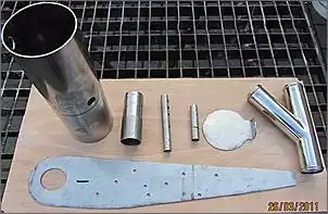

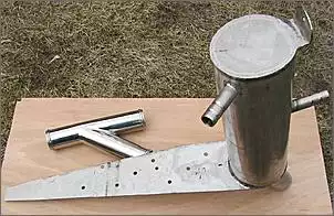

Ich hatte mich auch mit der Vetus-Entlüftung beschäftigt, aber durch den schräg eingebauten Tank-stutzen leider nur schwer zu montieren.
Deshalb habe ich mich für eine Eigenbau-Variante entschieden, die mindestens genauso gut funktioniert
In den Schlauch vom Einfüllstutzen zum Benzintank habe ich ein Y-Stück montiert, deren Abgang nach oben zum Tank-Stutzen hin zeigt.
Den Anschluss habe ich dann mit dem neuen Ausgleichsbehälter mit einem Schlauch (DN38) verbunden (alles gasdichte Benzinschläuche!).
Jetzt kann das Luft-Benzin-Gemisch, welches durch den Tankschlauch zurück strömt in den Ausgleichsbehälter aufsteigen und separiert werden.
Die Luft wird über den Entlüftungsschlauch nach außen abgeführt und das Benzin läuft durch den Einfüllschlauch wieder in den Benzintank.
Auch vom Benzintank durch die Tankentlüftung aufsteigendes Luft-Benzin-Gemisch wird nun im Ausgleichsbehälter getrennt.

An dem Ausgleichsbehälter ist unten der Anschluss zum Y-Stück in der Mitte der Anschluss vom Tank (von der Tankentlüftung) und oben der Anschluss der dann über einen Schlauch nach außen geht.
Das ganze noch an höchster Stelle hinter der Verkleidung montiert und schon kann ich tanken wie ich es beim PKW gewohnt bin ohne in Benzin zu duschen!
