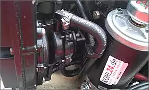

Also bei mir ist halt das Problem Manchmal geht der Motor an[sehr selten]und läuft im Standgas wie ne 1 aber sobald mit dem gangeinlegen komme und ein bissen mehr Gas gebe Stirbt er mir ab
Oder so wie es ganz oft ist ich Starte ihn er Läuft kurz im standgas und dann merkt man schon wie ehr anfängt an leistung zu verlieren um dann Aus zu gehen
der Vorgänger des Motors hat den Öl anschluss der Vro Pumpe Abgeklemmt jetzt weiß ich halt nicht ob es daran Ürgentwie liegt
Es ist ein Johnson 40ECOB Baujahr 1985 wer Helfen kann bitte melden die Vergaser sind Sauber

[ATTACH][ATTACH][ATTACH]Klicken Sie auf die Grafik für eine größere Ansicht
Hits:	88
Größe:	55,4 KB
ID:	387194[/ATTACH][/ATTACH][/ATTACH]hier noch ein paar Motorbilder ihr seht ja er ist optisch in nen super zustand

Also das ist ein '98er
kontrolliere mal die Vergaser Einstellung;
die gekennzeichnete Schraube ( ist am unteren Vergaser auch vorhanden)
VORSICHTIG bis zum Anschlag eindrehen, dabei die Umdrehungen mitzählen.
Ich zähl' immer jede halbe
Ich glaube bei diesem Vergasermodell ist die Grundeinstellung 2 3/4 Umdrehungen raus.
Motor starten und sehen wie er läuft, in 1/8 Schritten magerer oder fetter stellen erstmal gas geben und sehen wie er läuft, bevor du weiterdrehst.
Wenn er dann annehmbar läuft, Gang rein und dasselbe mit eingelegtem Gang probieren.
Manchmal hängt aber auch nur ein "Dreckstück" in der Bohrung,
Schraube mal ganz rausdrehen , die Nadel muss schön konisch sein und darf keinen erkennbaren Rand vom anliegen haben ( dass passiert bei zu festem Eindrehen!),
Vergaserreinigungsspray oder Druckluft reinjauchen, Nadelschraube wieder einsetzen.

...upps, Bild vergessen
Angehängte Grafiken
Gruss Konny
