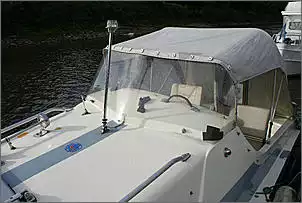

meine Frontscheibe hat im unteren Bereich einen kleinen Riss von etwa 5cm (nicht im Sichtbereich) . Der Vorbesitzer hat es schön mit Tape zugeklebt.
Wie kann ich die Scheibe dort wieder halbwegs vernünftig reparieren mit klarem Epoxi oder so ?
Das Material ist entweder Plexiglas oder Makrolon wobei ich den genauen Unterschied nicht kenne.
Ich traue mir nicht zu eine neue Scheibe zu bauen weil ja auch das Verdeck genau auf diese zugeschnitten ist.
Tipps?

Vergiss es mit der Reparatur, das ganze Zeuchs ist nicht UV-beständig und wird fürchterlich braun.
Jeder Plexiverarbeiter kann nach vorhandenem Muster ne neue Scheibe bauen.
Alternativ kannste das vielleicht mit einen Rallyestreifen aus Folie, Blech o.ä. tarnen?

sehe ich auch so, einen dekorativen Aufkleber drauf, z.B. diesen:
Anhang 385176
und alles ist gut
