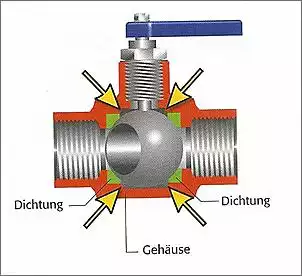

Mir ist an Land bei leeren Leitungen und offenem Hahn der Kugelhahn aufgefroren.
Im Palstek hab ich die Lösung gefunden: Kugelhähne haben gelegentlich (je nach Konstruktion) rund um die Kugel einen Hohlraum, in welchem das Wasser stehenbleibt und dann den Hahn bei Frost sprengt - wenn der Hahn ganz offen oder ganz zu ist.
Hits:	741
Größe:	40,6 KB
aus: M. Hermann, Technik unter Deck, Palstek
Als neuen Kugelhahn habe ich dann einen sog. "Kugelhahn mit vollem Durchgang, frostsicher" verbaut. "Frostsicher" in diesem Zusammenhang bedeutet, dass im Hahn selbst / rund um die Kugel kein Wasser stehen bleibt, wenn er geschlossen ist (mal unabhängig von der Leitung davor/dahinter.
Wenn man nicht weiß, ob die Hähne diesen Anforderungen entsprechen, empfiehlt zumindest M. Hermann in "Technik unter Deck", den Hahn halboffen/halbgeschlossen zu haben. Dann kann das Wasser in diesen "Taschen" bei Frost ausweichen.
Bei jenen Hähnen, die ich noch nicht getauscht habe, mache ich das so. Bis jetzt ist nichts mehr passiert. Die meisten habe ich bei Gelegenheit allerdings inzwischen gegen "frostsichere" ausgetauscht.
