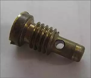

Danke, bei Yamaha habe ich den 25A nicht gelistet bekommen.
Nur zur Info: Ich habe trotzdem mal ein Bild gemacht - die Düse ist mit 60 auf dem Kopf beschriftet und aus dem 28A.

Zitat von Molly Malone Beitrag anzeigen
... die Düse ist mit 60 auf dem Kopf beschriftet und aus dem 28A.
Anhang 390151
Kalli
Ja, die pilot jets beider Modelle sind Größe #60, so wie beide main jets Größe #140 sind. Möglicherweise sind auch die pilot jets ident, aber - wie gesagt - die Teilenummern sind unterschiedlich (im prefix), und "live" habe ich diese Vergaser nicht in der Kiste rumliegen ... )
