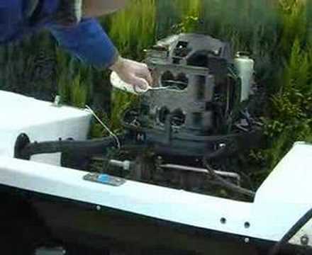

sieht es so aus wie im video nur mit 3 klappen
http://www.youtube.com/watch?v=focuXm_06qk

Ahoi und guten Morgen,
Ich möchte mich noch einmal bei allen hier bedanken... Der Motor schnurrt wieder 1a.
Ich habe am Freitag 03.08.12 die vergaser ausgebaut, obwohl ich keine Ahnung von Motoren habe. Mir wurde dazu geraten die Schwimmerkammer einfach mal bei allen 3 Vergasern zu reinigen und den Schwimmer etwas hin und her zu bewegen damit sichergestellt ist, dass die Schwimmernadel freiläufig ist.
Es war tatsächlich so, dass in der Schwimmerkammer sich eine Art Schlamm ( hell beige ) gebildet hatte und dadurch schwammen einzelne teilchen im Benzin herum. ( ähnlich wie bei einem wasserkocher, wenn er verkalkt ist ). Ich habe also die Schwimmerkammern bei allen 3 Vergasern ordentlich gereinigt ebenso habe ich mehrmals den Schwimmer hin und her bewegt. Anschließend Habe ich alles wieder zusammen gebaut 3x die Handpumpe bewegt und dann den Mortor gestartet und siehe da, er lief einwandfrei.
Da ich nichts an den Vergasern verstellt habe konnte ich sie so einfach wieder einbauen, eine Synchronisation entviel dadurch.
Die Vergaser auszubauen ist wirklich nicht schwer.
Schwarzer Deckel ab ( Luftfilter !? ) 4 Schrauben
Schwarze Trägerplatte daran ist der schwarze Deckel befestigt und die Vergaser sind ebenso mit 6 Schrauben ( je Vergaser 2 ) befestigt.
Man merkt schnell, dass sich beim losschrauben der Trägerplatte die Vergaser mit lösen. Nur noch vorsichtig das Gas-und Drosselklappengestänge ausklippsen, die Benzinschläuche (3 St. lösen je Vergaser einen ) und schon hat man den Vergaser in der Hand )
Am unteren Teil des Vergasers ist die Schwimmerkammer mit 4 Schrauben befestig, diese lösen und vorsichtig die Kammer entnehmen. Jetzt das ganze schön reinigen Schwimmer hin und her bewegen und das ganze wieder zusammen bauen.
Danke Danke Danke
Lg Schoko
