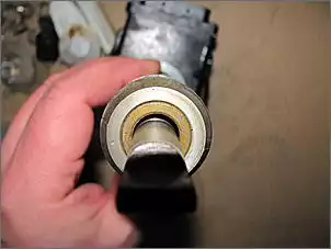

Standard Am Ende muss alles neu gelagert werden...
Ich denke hier lag irgendwann mal ein Wasserschlag vor, wenn auch nur gering, jedenfalls ist mir das mit dem Nockenwellenlager schon zu komisch. Nun wird der Motor vollständig zerlegt und alles genau geprüft. Pleuellagerschale vom 8. Zylinder hab ich auch draußen....Zustand hmmmh....nicht so wie es bei 750h sein sollte, also auch raus damit.

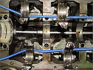

Motor ist nun zerlegt und die Kurbelwelle raus.

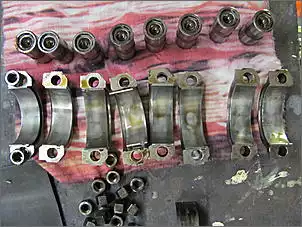

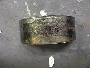

Schaut euch mal die Rückseite der Lagerschalen an....wer hat ne Idee dazu? (Ich hab vielleicht eine... )
Die Pleuellager sehen ansonsten ganz gut aus aber eben nicht so wie ich es bei 750h sein sollte.
An den Hauptlagern sieht man jeweils an den Außenseiten eine etwa 1-2mm Breite Schicht, die mehr Verschleiß zeigt als die übrige Fläche.

Haben die Schalen sich mitgedreht?

Nein, das können die durch die Nuten nicht...kleiner Hinweis, Vorbetitzer hat im Jahr vielleicht 30h pro Jahr gefahren...

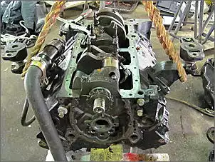

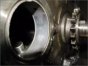

So, hier mal ein paar Bilder zum Thema was so alles zum Vorschein kommen kann...
Nochmals ausdrücklichen Dank an "Panna" wegen dem Werkzeug und Eröffnung des Verleihtrööts!!

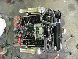

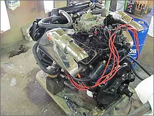

Standard Feddich!

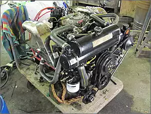

So, Samstag schmeiß ich ihn wieder rein, dann hoffentlich ein erfolgreicher Probelauf und die Baustelle ist wieder zu!

Da ja oft bemängelt wird, dass ein Tröt nicht geschlossen wird und Fragen offen bleiben...
...Motor läuft wie ne eins, Öldruck ist wieder voll da aber der ursächliche Mangel hat sich erst gezeigt als ich die Hydros einstellen wollte und es aus den Stösselrohren wie ein Springbrunnen rauspieselte.
Also noch neue Hydros rein und das war's.
