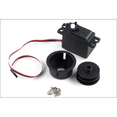

Hat jemand diese winde mal probieren können? Der "Korb" erspart wohl die Umlaufschot?

In der Killer Whales ist eine ähnliche Winde. Das Boot hat auch keine Umlaufschot und es hat sich bisher noch nichts vertüdelt.

Naja, von der Tina bin ich es ja gewohnt gewesen, dass immer ein bisschen Druck auf dem Segel sein sollte. Aber die KW ist das wesentlich pflegeleichter. War auch bei wenig Wind auf dem Wasser und das klappte auch gut.
Die Winde in der Killer Whales sieht so aus:

Ich fürchte nur, das kein Metallgetriebe verbaut ist. Informationen bekommt man über diese Winde leider nicht.
Nach Möglichkeit würde ich unnötige schoten vermeiden....

Vielleicht sind die Kräfte aber auch geringer, wenn die Schoten direkt oder zumindest nur über eine Umlenkung auf die Winde laufen?
Alt 08.07.2012, 21:19
else else ist offline
Registriert seit: 11.10.2005
Beiträge: 4.053
Wahrscheinlich.
Bei Elseken waren ja schon am Groß 5 Umlenkungen durch Ösen, weil die Blöcke nicht geliefert wurden.
Die Fock hat 4 oder 5 Umlenkungen für beide Seiten, das hörte sich schon an Land ziemlich krank an. Die winden zerrten echt am letzten.
Ich will nach Möglichkeit so wenig wie möglich Schotweg einsetzen, weil das nur unnütz Kraft kostet.
Die Umlaufschot kostet eigentlich keine Kraft, die 1:2 Übersetzung für die Fock geht ins Gewicht. Mit dem Klüverbaum brauche ich diese Tallje nun nicht mehr, die Fock dürfte sehr schnell übergehen.

an "ordentlichen" Blöcken - mit kugelgelagerten Seilscheiben - führt bei der Segelfläche kein Weg vorbei.
Bei meiner kleinen MM hat der Segelverstellservo seine Aufgabe auch erst gemeistert, nachdem ich die "Ösen" durch (einfache) Blöcke ersetzt hatte.
